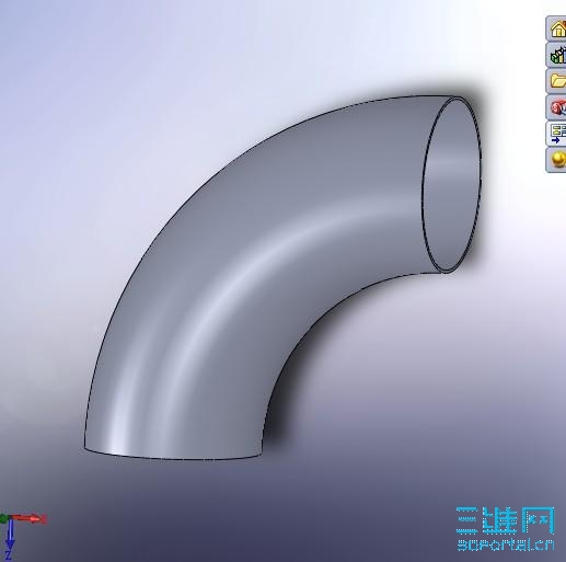

如图给这个90度的弯头添加切口使之可以展开成为钣金件,应该怎么做?- }( }) W7 K& Y9 |; b* n
小弟我添加的切口总是说切口面几何形状太复杂不能添加,求高手解答,谢谢!

做东西要实用,你为什么要把这个展开呢,实际上这个东西多是弯出来的,哎,

我也想画虾米弯的啊,不过小弟水平不好不会画

你的这个不是钣金可以展开的。
- L3 g* t( T; u虾米弯的可以。

楼主哇  这个是不可展开的的哦,虾米弯头到时能画出来的……

倒塌,多谢各位提醒
