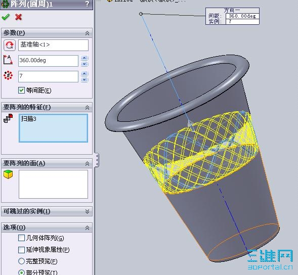

[已解决] 这个圆周阵列不出,怎么会偏了。请高手赐教,在线等

发表于 2010-4-15 15:03:00 | 显示全部楼层 来自: 中国天津
本帖最后由 81130549 于 2010-4-15 15:05 编辑 2 _9 j0 r2 _2 M, B4 I
" I  K. W: d" ~, T, H( t$ q2 r选择好阵列的基准轴就可以的。
发表于 2010-4-15 15:15:28 | 显示全部楼层 来自: 中国北京
估计基准轴没选对

发表于 2010-4-15 16:13:01 | 显示全部楼层 来自: 中国广东东莞
基准轴选择临时轴即可。

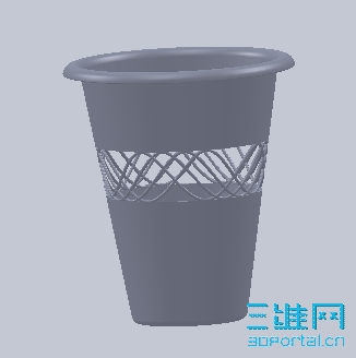

发表于 2010-4-15 20:21:30 | 显示全部楼层 来自: 中国安徽淮南
1.显示临时轴;
* w( U6 S  _* _, w* s2,以临时轴为阵列轴。
  o$ @0 y0 o+ t7 _0 r  n6 [见图。, E. J; S7 }& v8 g7 s; C3 _9 g% [
 楼主| 发表于 2010-4-16 15:47:07 | 显示全部楼层 来自: 中国浙江杭州
3q。谢谢各位高手。是我选轴的问题。昨天想了好久,轴不用画。高手真多啊。
