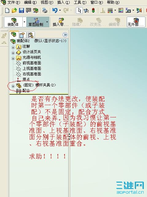

[求助] 如何修改装配体中第一个零部件(子装配)的“固定”装配
发表于 2010-4-15 15:45:22 | 显示全部楼层 |阅读模式 来自: 中国福建厦门
如何修改装配体中第一个零部件(子装配)的“固定”装配' g  p4 G; [/ U, b4 G  w
在装配中,第一个零部件(子装配)的配合方式都是用“固定”方式给固定死了
0 D" ~. W& V( q4 s6 Y4 |1 G本人习惯第一个零部件(子装配)的前视基准面、上视基准面和右视基准面分别和装配体的前视基准面、上视基准面和右视基准面重合。
5 [$ H, o5 s" n每次做装配时,都要更改有点麻烦 不知道是否能够改变这种局面!!
" f5 ^6 K$ t, }& _" }谢谢

 楼主| 发表于 2010-4-15 16:04:33 | 显示全部楼层 来自: 中国福建厦门
谢谢楼上的两位
- ~) H  Q. O9 J) s0 Q" H" J* z2 N; Z- X) \% U" p6 D
这个我知道  是否有什么设置 能跳过这步 5 W8 X8 i' w9 Z. i9 n
直接出来时浮动  然后直接配合?
) s( U" A5 l2 j9 z3 v6 d+ b1 f# Z$ H. R  o" n0 `
谢谢!!!

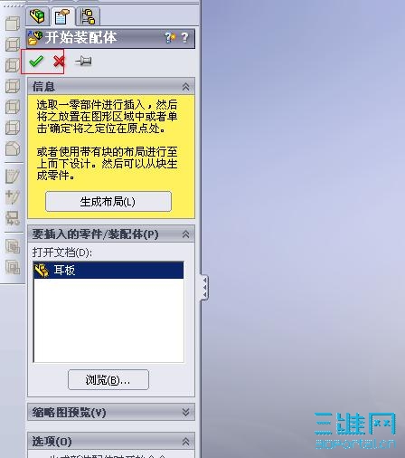

发表于 2010-4-15 16:32:57 | 显示全部楼层 来自: 中国浙江湖州
在装配体插入第一个零部件时,不用打勾,而是从下面直接拖入

 楼主| 发表于 2010-4-15 17:11:55 | 显示全部楼层 来自: 中国福建厦门
5# chif0360
2 q- y) D0 `& `3 z
" K- R" W! u) ^& K3 ~SolidWorks2007版本不能拖动

5楼的方法不行。2010都不行。
