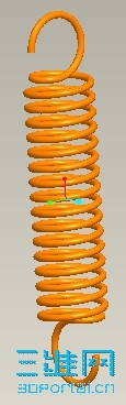

[求助] 如何画出弹簧压弯状态
发表于 2010-4-15 17:10:39 | 显示全部楼层 |阅读模式 来自: 中国福建厦门
9 K2 ]" y; W2 M3 \9 Q( K- r; }8 v0 v* i3 C1 S
QQ截图未命名.jpg http://www.3dportal.cn/discuz/border=0http://file:///D:/新建文件夹  哪位兄弟能帮忙,请指教

你是什么意思啊   是不是 两个端部的  弯曲啊     他们不是一次做出来的啊    分开做扫面不就好了吗
发表于 2010-4-16 08:02:49 | 显示全部楼层 来自: 中国台湾
樓主是想要問能否一個特徵就畫出來?還是說想要表現說拉伸彈簧運動的情形?

把弹簧定义挠性就可以,  被压弯时总圈数不变, 螺距改变.

能否清楚的说明怎么定义挠性(挠度?)

把弹簧定义挠性就可以,  被压弯时总圈数不变, 螺距改变.: Z3 f2 V& l0 k+ m

能否具体说下如何画的

把弹簧定义挠性就可以,  被压弯时总圈数不变, 螺距改变.8 M  Y+ E/ \# Z5 a

是这样的

关于挠性的讨论,论坛里很多, 我就不说了。3 u" r$ _# p: s+ w
