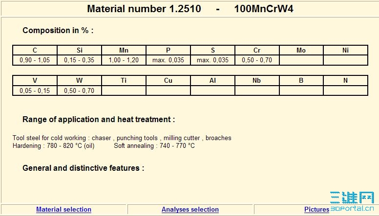

100 Mncr4w1.2510# k( z: S8 r1 R& U
请哪位高手指点一下这是什么材料,应该是德国的材料。7 V  K3 s1 o/ `( \5 a9 `4 b
Beschichtung Castolin 12525
2 \8 c0 K5 T# G: E$ \* q) D* t' HSchichtstärke 0.7 - 0.8 mm! j; n" d* Y- K
材料是42CrMo4- |- L3 n3 k, {' `& ?' d
还有这个热处理方式是是什么,相当于国内的什么处理方式,主要起什么作用,急需谢谢。

冷作模具钢,相当于国标中的9CrWMn

42CrMo4就是国标42CrMo
& t7 B# i: _, f# |# R; |技术要求看不明白,也是是渗碳吧
