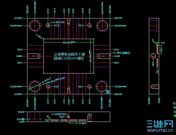

[已答复] 求此模具零件的加工工艺安排(详细)
发表于 2010-4-15 19:42:00 | 显示全部楼层 |阅读模式 来自: 中国天津
谢谢。求详细的加工工艺安排

发表于 2010-4-19 12:50:42 | 显示全部楼层 来自: 中国广东广州
先NC精框后,安排侧面穿孔,槽位线切割加工。

发表于 2010-4-22 11:49:16 | 显示全部楼层 来自: 中国福建厦门
要看你的模板是做什么样的模具?有没有热处理?先不考虑这些,要达到你的精度的话,模板的外形要先磨平,慢走丝线割内腔,再以内腔为基准,再用CNC座标磨加工四个导柱孔。(好的慢走丝机床也可在割内腔时一起割四个导柱孔)就可达到你的精度!
