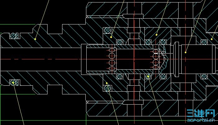

: b- {2 n6 d. I! q, _# ?9 |柱塞式溢流阀,公称压力P值下溢流,如何计算溢流时的右侧的弹簧压力F值?
: r1 H. `2 q# t7 p& H2 k# u* g有公式吗?

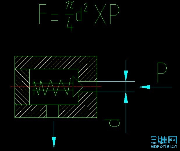

 楼主| 发表于 2010-4-15 21:12:01 | 显示全部楼层 来自: 中国浙江温州

顶上去,怎么没人回?
发表于 2010-4-16 17:30:49 | 显示全部楼层 来自: 中国江苏南京
压力乘以流动方向液体作用面积=K乘以弹簧需要的压缩量。
 楼主| 发表于 2010-4-17 13:17:28 | 显示全部楼层 来自: 中国浙江温州
压力乘以流动方向液体作用面积=K乘以弹簧需要的压缩量。6 X9 z. Y3 `: P( Z
comba_001 发表于 2010-4-16 17:30 http://www.3dportal.cn/discuz/images/common/back.gif
  }, v6 h7 r4 u$ G: z8 [5 z, N2 p楼上所说的K是指什么?系数?还是什么?跟弹簧压缩量有必然关系吗?
( r7 E( E; j$ u另外我第一图中阀芯是径向小孔溢流的,也就是说溢流时流动液体面积是改变的     "由ΦD(进液孔)孔变为N-Φd(溢流小孔) "2 s2 i0 Y' ^- B7 p' S
再有请帮忙解答的朋友尽量说详细点!谢谢!
发表于 2010-4-18 22:27:54 | 显示全部楼层 来自: 中国湖南长沙
不要忘了考虑弹簧的预压紧力!!!
