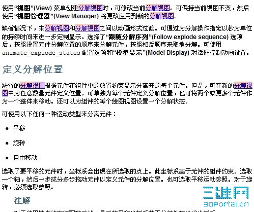

请问各位高手,如何制作暴炸视图。这方面的资料在什么地方下载?

请教proe帮助,这是个很好的老师,也是个提高自学能力的好途径。

在工程图里设为分解就行
发表于 2010-4-16 09:15:17 | 显示全部楼层 来自: LAN
你要在工程图里显示分解视图, 就得在装配环境保存一个分解状态,  在工程图视图界面选分解状态.
