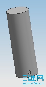

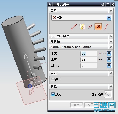

图6的常规刀槽要象图5的圆柱那样旋转行吗 ?. L- Z3 B: r* V3 Q4 {. P/ Y6 @
高手指教

不可以,引用几何体不能选特征作为旋转体;这个图只能是先旋转小柱体,然后求差;无论旋转、阵列命令,只有“实力特征”工具针对“特征”,其他如变换、旋转、实力几何体都不能选特征。
