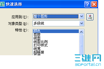

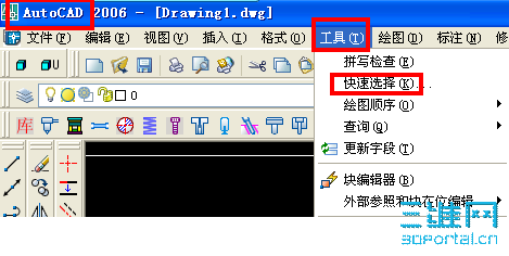

发表于 2010-4-16 13:16:38 | 显示全部楼层 来自: 中国浙江宁波
在UG里可以把颜色设置好,转到CAD里可以应用快速选择来编辑线形~~
4 m- E) ?* Y: C! p, S. R也是很方便的~(个人的做法)

 楼主| 发表于 2010-4-16 15:08:48 | 显示全部楼层 来自: 中国山东济南
此方法试过,有没有象sw的方法,编辑一下映射文件就可以实现
