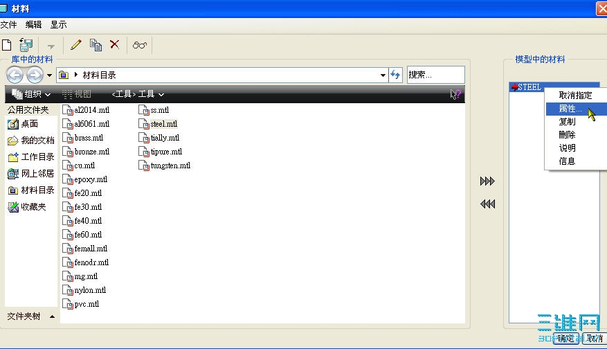

我刚开始学习pro mechanica,在进行求解时提示:run error: material is not set for all the elements in the highlighted meshes, output is determined。最后就不言而喻了,计算终止了,请教怎么回事啊?我是按照例子选取了solidl 这个材料的啊着急啊!用的pro4.0分析的

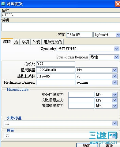

材料有没有分配给零件?
, a  ~3 Y6 R5 i* r& h: O材料有没有定义弹性模量,泊松比?

发表于 2010-4-16 14:37:23 | 显示全部楼层 来自: LAN
在哪设置弹性模量泊松比啊,请教
2 G' o7 A2 V; T& axiayilong 发表于 2010-4-16 13:54 http://www.3dportal.cn/discuz/images/common/back.gif
$ L% D( M+ k) @, l, j0 Q" I
! n/ f% O0 l! R$ z$ p+ P
在这里................4.0  编辑-设置--材料
) |3 n3 k3 w) s, l4 u1 R, [                         5.0   文件--属性--材料
