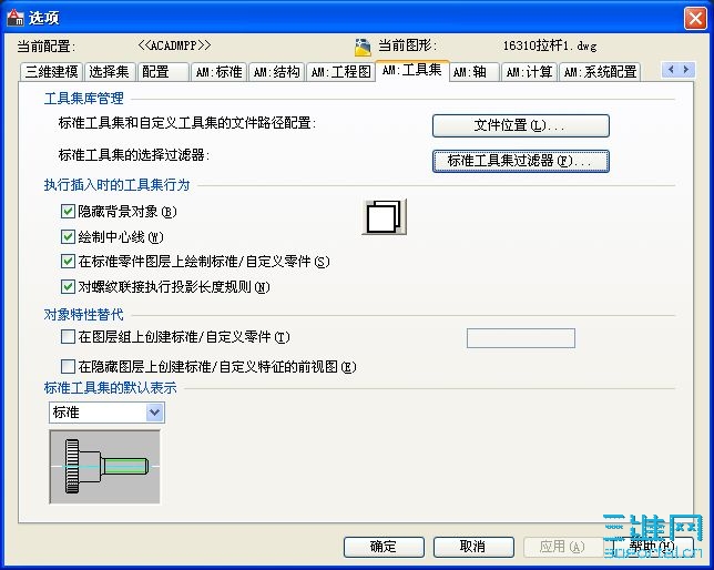

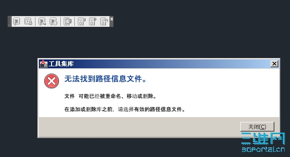

请教:mathcad2011工具集怎么设置呀新安装了2011AIP, mathcad2011也有了,可是每次启动 mathcad2011都提示找不到工具集路径,不知道怎么设置,我默认安装的.
发表于 2010-4-17 10:50:23 | 显示全部楼层 来自: 中国河北唐山
右键单击下面命令行的空白处,选择选项,打开选项窗口2 G2 ^0 n" ?3 b( `6 k4 E
点击AM:工具集按钮3 W4 Z, F* ~. M& O; B1 A. |0 V* Z5 z- }

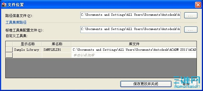

) S2 K2 T, L+ z2 G9 r6 K再点选文件位置按钮- d, |; ]4 g# b1 F
* y; s) _1 ^/ X7 f, A" H2 H 2.jpg
2 l% ?3 M. T- s7 k. l9 |( P
+ ?! X; b+ s: t9 c% W9 X  d* z在这个对话框中,点击右侧的两个按钮设置工具集的文件位置。
  z, }' n$ e, y& \路径信息文件位置置默认是:C:\Documents and Settings\All Users\Documents\Autodesk\ACADM 2011\ACADM\Gef\Gdb\contentlib.xml" v8 w' U! Y- x) l
标准工具集配置文件默认是:C:\Documents and Settings\All Users\Documents\Autodesk\ACADM 2011\ACADM\Gef\Gdb\Database.cfg9 Q) q5 t* X3 w: Y+ B- q* c
如果你在安装过程中做过修改,按你修改的位置就好了。
 楼主| 发表于 2010-4-17 23:48:27 | 显示全部楼层 来自: 中国广东东莞
谢谢楼上,按照你的方法搞定.
