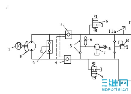

9 n, L# `3 j+ |! A) l- y* p, P0 d4 n请教一下哥哥姐姐们 这个画成叠加阀怎么画# o2 L( d* A  ^+ S2 D
指点下

液压原理图与叠加阀有什么关系
发表于 2010-4-16 23:46:48 | 显示全部楼层 来自: 中国山东青岛
这个阀组不能全部用叠加阀的,先做一大阀块,3补油阀应用两个二通插装阀加一小阀块自制叠加阀块,4液控单向阀力士乐应该有叠加阀,9二位换向阀直接用板式的就好,挂在大阀块上,5两个单向阀也可直接用二通插装阀插在大阀块上,2、6、7、11可直接接油口出来外接,梭阀没用过不知道怎么放,后面的溢流阀可用板式的,,原理图不全,没有换向阀,最后感觉有点乱…………这个阀块做起来有点小复杂……

后面的就是一个液压缸  ) R# C2 g% L- J, o5 H: C9 U0 h$ G
上面的就是一个示意图 要画成 系统原理图

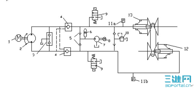

 楼主| 发表于 2010-4-17 10:01:06 | 显示全部楼层 来自: 中国重庆
RE: 叠加阀
完整的图就这样
发表于 2010-4-17 11:30:54 | 显示全部楼层 来自: 中国河南安阳
这个系统用叠加阀不方便。
 楼主| 发表于 2010-4-17 12:19:41 | 显示全部楼层 来自: 中国重庆
没办法 规定用叠加阀
发表于 2010-4-18 07:40:50 | 显示全部楼层 来自: 中国江苏南通
可以的,又不是全部用叠加阀
