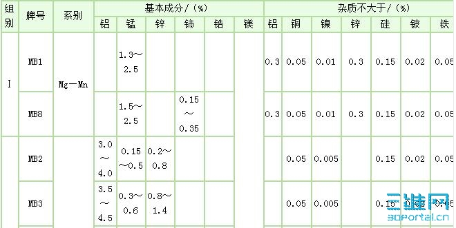

国内牌号MB8镁合金的成分是什么
发表于 2010-4-16 21:43:06 | 显示全部楼层 来自: 中国辽宁大连
MB8变形镁合金的化学成分
