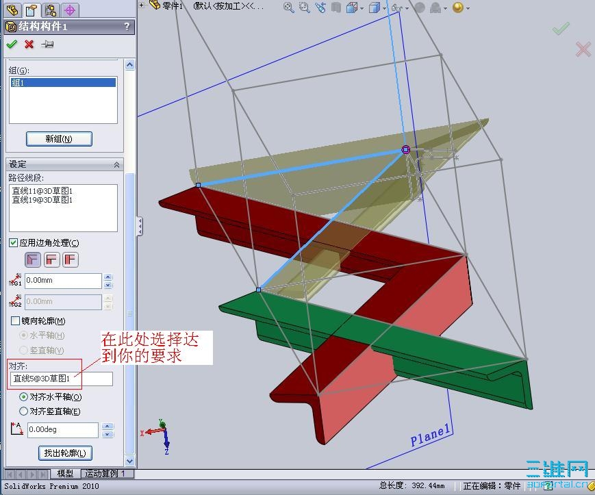

; r# K+ q* [# q/ }2 s用SW2010做结构构件是发现如果是倾斜的结构件,竟然会偏转一个角度,用2008就不会偏转,仔细对比下,发现用2010做结构构件时,基准面坐标轴偏了,搞不清楚是自己系统原因还是软件原因,请大家来试试看

原文件是用2008创造的,用2010打开后转换成

这个应该是2010版功能增强了。

这个应该是2010版功能增强了。1 g4 M- @8 P" N' K) e1 T
1626810
# ~$ t: N  a( [9 J2 S: w7 Ohhyjs 发表于 2010-4-17 09:54 http://www.3dportal.cn/discuz/images/common/back.gif
: {& _. w; |* i/ D- i对齐是原来一直都有的功能
