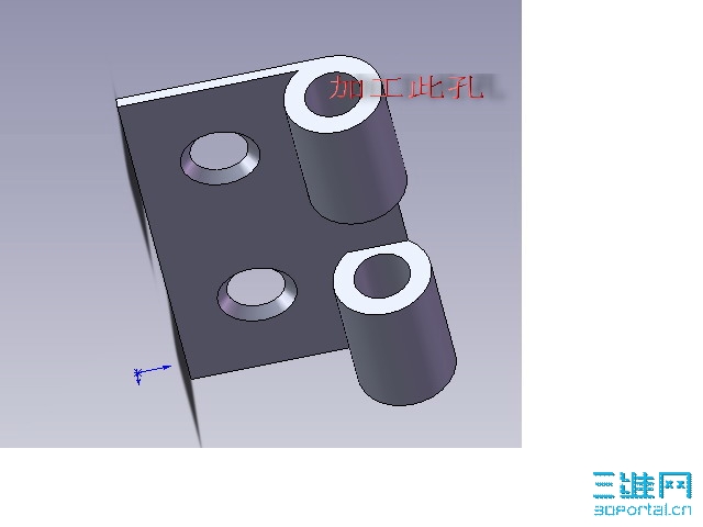

求助铰链孔加工方法.6 o2 E1 o  g7 K  w# x( Q, J/ L
如图:, ^% U# P& Y9 s2 \7 K
   在铰链上加工8MM的孔,(机加工).材料为铝.2 X# l" s& m( L0 }+ S  l7 f" Q
需要在简单机械上加工,如仪表车,钻床.一次装夹加工完成.

对了.需要量产,效率.效率...
 楼主| 发表于 2010-4-16 21:21:57 | 显示全部楼层 来自: 中国江苏常州
是加工转动孔的...

我见过较大的孔,如厂房大门,一般是做个专用工装夹住,用车床加工,效率还行,如果是其他数量更多的,也未知道。
发表于 2010-4-17 12:27:40 | 显示全部楼层 来自: 中国江苏苏州
做个靠山,用快速夹具,呵呵,应该可以满足批量生产吧

我也赞成5楼的方案,我们公司现采取唯一的方法.
 楼主| 发表于 2010-4-17 19:30:18 | 显示全部楼层 来自: 中国江苏常州
可以具体点吗??谢谢..

快速夹具,立式钻床。

台钻或小的钻铣设备就可以了。

作一快速定位夹具,用平板下端面定位,用板上二孔螺钉固定,上部作钻模孔,在钻床上竖直交将二铰链孔一次钻通。简捷高效。

我见到不少这样的孔都是用管料焊上去的,不用加工

此处应为精铸铝件。

非常感谢!!!排屑会有问题吗???
