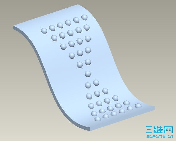

想请教一下这个图怎么画

这图用pro比较方便 UG应该不太好画

这个是比较规矩的排列,可以用“实例几何体(引用几何体)”中的“沿路径”。可先将路径线画好后投影到曲面上,再在曲线端点画好球,用此命令可以完成曲面阵列,最后求差。

这个不难、楼上的说的对用引用几何体,有好多方法!
