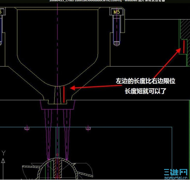

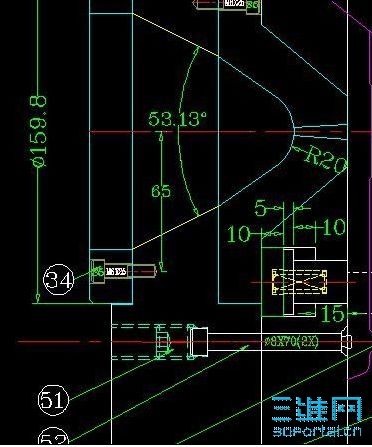

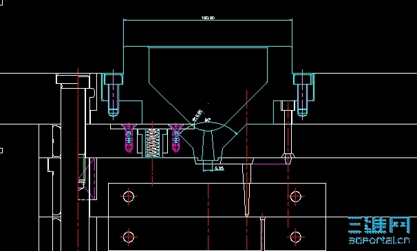

各位大大们,你们好!请问一下三板模的流道成品有不用机械手臂抓出来,而用弹簧把流道弹出模板让它自动落下的结构吗?; e& w$ x4 n/ D8 {# X
昨天我们厂的鬼子出去参观了一下,看到别的厂有这样子的结构,就让我做了,我是菜鸟来的,没见过这种机构了,还请做过的前辈1 \- _; j, p7 L
能指点一下了,最好是能上传个2D图我学习一下,先谢谢了……

灌嘴再考虑用一个拉杆类的结构!
: j! N) s; [6 k) X3 ^  R( b1 b 72.jpg ' g  I! \; b, r4 z& W2 F. V$ _' T
缩短主流道
# z" A7 E: p& F' C: @' v! ~ 71.jpg

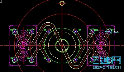

版大,能给份2D吗?我看不太懂,附件是我做的,可是我的流道好长,担心弹不出了,

 楼主| 发表于 2010-5-19 13:56:31 | 显示全部楼层 来自: 中国山东青岛
谢谢版大,今天试模OK,多谢各位前辈指导,尤其是开亮版大
