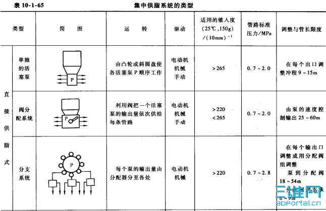

我们公司标准规定在集中干油脂润滑配管中,分配器到润滑点的距离不能大于 4 米。6 U! j- q) Z2 H) Q: ^1 b' d
不知各位的看法如何?对于油气润滑又有怎样的规定?

输送干油时,阻力本来就比较大,而分配器后的管道又较细,这样,阻力会更加大。为了保证干油能够被送到润滑点,自然需要对输送距离加以限制。其实,干油系统的压力就是用于克服管路的沿程阻力的。

楼上说得很对,输送干油的运输管长径比不能太大,油气润滑输送距离可远些,但管径一般会要较大才好些,以免凝结沉积

集中干油润滑系统中的管路长度,取决于输送压力的大小,直接供脂系统输送管长度为9—60m,油气调节单线式最长可达600m(见化学工业出版社《机械设计手册》第3P10-76)。直接供脂系统技术参数见下表:
