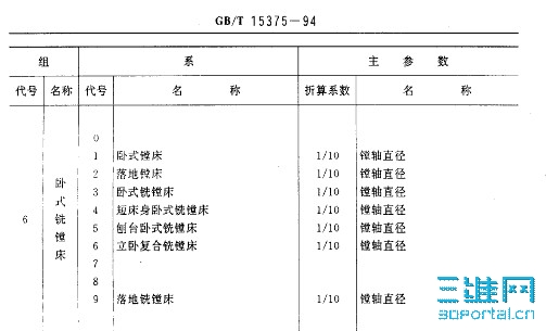

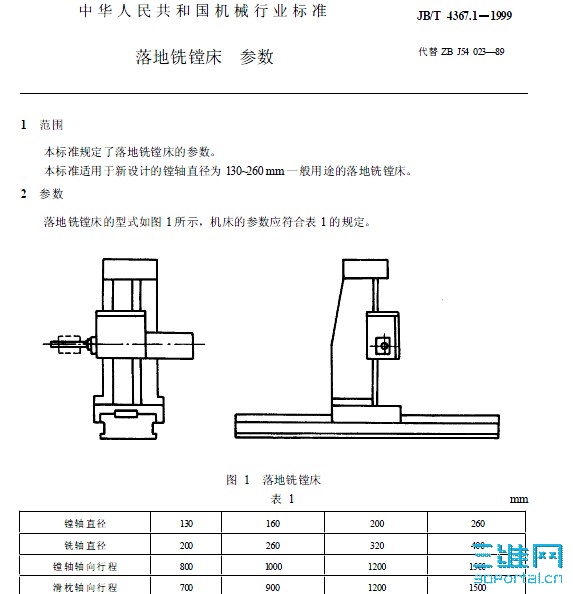

各位:200落地镗7 o# G5 @' l; M1 ~$ F
+ X" M0 E% ^$ ~% g200“是什么意思?
发表于 2010-4-17 12:22:54 | 显示全部楼层 来自: 中国江苏苏州
镗轴的直径是200mm
发表于 2010-4-17 12:30:12 | 显示全部楼层 来自: 中国上海
8 s* Q( [( L) {+ E0 {1 [6 ~- d* j8 D- W3 {( w
落地镗床的主参数是镗轴直径。200应该是指镗轴直径φ200.
发表于 2010-4-17 17:15:50 | 显示全部楼层 来自: 中国山西太原
镗杆直径200mm
