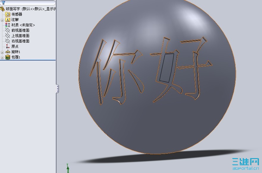

请问怎样在球面上写字?

好像目前严格球面还不能写字

) U6 ?  `. `( s1 L) D兄弟啊   球面SW是没这功能   0 Z( F2 H4 A* z5 `4 G8 S, P1 S' n) s
但是你可以用曲线代圆弧
球面写字.rar
740.81 KB, 下载次数: 22
发表于 2010-4-17 12:58:34 | 显示全部楼层 来自: 中国江苏宿迁
是很好的办法,但是效果不知道怎么样!!是否能达到楼主的要求!!
