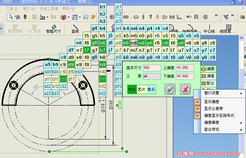

请问大家在SW2010里面标尺寸公差的时候既标上公差带,又标上公差数值是怎么做的啊?

发表于 2010-4-17 14:52:08 | 显示全部楼层 来自: 中国江苏扬州
尺寸公差选项里选择 与公差套合 就可以了

 楼主| 发表于 2010-4-17 20:31:09 | 显示全部楼层 来自: 中国浙江温州
3# mubaibyby # I6 m- e. U  G/ r- M9 l
这样选了公差带之后 能不能自己修改公差数值的

发表于 2011-4-9 22:30:39 | 显示全部楼层 来自: 中国山东济南
其实使用济南迈迪公司的迈迪三维设计工具集,可以很方便地进行标注,参见下图,还可以进行灵活设置。
