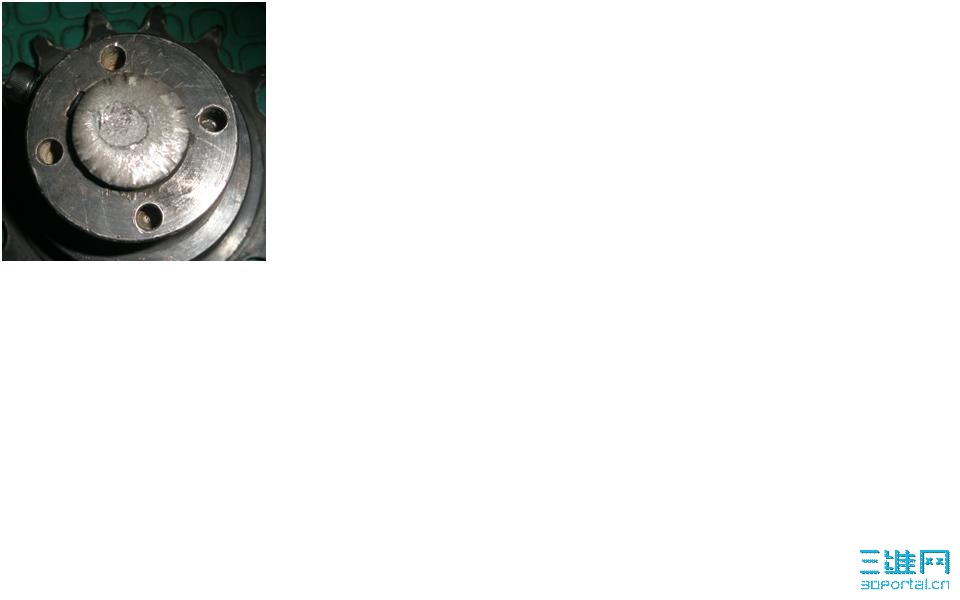

: L& G9 W$ {0 K2 b+ |我这里有个减速器- m# a( a8 C( O) U& H% O& P
使用参数都合格 3 f8 J! N! ?+ K0 e8 K' v
减速器是SEW 的
/ A/ x2 T2 l0 B* _6 ?1 b3 {) K结果在现场轴断了
. e  J: p6 B" @1 P& K+ S传上照片,希望大家通过看断裂面形状分析原因
4 r  N* o9 g1 p, X4 ?* q3 ?( {2 Y 未命名.JPG $ o$ I. p) H; p

时间长不长 考虑一下疲劳损坏
发表于 2010-4-17 22:13:39 | 显示全部楼层 来自: 中国山东烟台
如果用的时间长应该是疲劳损坏

看看有没有锻造裂纹和热处理裂纹。最好把照片传上来分析。

看图片应该是疲劳断裂,不知设计时对疲劳强度安全系数校核没?

个人认为是轴的质量问题
3 P/ d& E& J/ M" A) T7 M' y我们以前也出现过类似的,检查几个方面:# p4 R3 L" w4 x% a
1孔轴的配合间隙是否正确$ C, r$ X4 S. l  J, `9 l# j; c9 k9 K, f" ~
2轴的各部分尺寸是否合格
! b; E( j; W$ R6 Z3 轴的生产工艺是否合理" Q. W: U, W  A) u! x2 |
4轴的材料问题(我们生产的产品经常有中间空心的问题,特别是35CrMo的材料更严重)

肯定是裂纹逐渐扩展至断裂,但是裂纹是由于什么产生的图片太小没法分析,锻造、热处理,加工过程,材料都有可能是裂纹的根源!

你这轴中间是不是有个大沙孔啊?  图片看中间象是沙孔来的!!

最好是贴个大一点的图,再把工作环境说一下,那样分析起来好一些。

要想让别人帮你分析,你最起码要给一张清晰的图片,将断口纹理清晰的展示出来。如果能给出显微图像更好。
! Q% i: _( J5 u# t8 m; Y+ v看上去好像是疲劳断口,能看出放射性花样。但太不敢肯定了!9 m* Q2 {/ H7 C
你可以参考《金属断口分析》

图片不能放大,不能下结论,看起来好像是端淬轴,断裂的原因好像是热处理后出现氢脆或者是热处理前偏析,导致裂纹;

注意疲劳光亮区是环形的,确实比较奇怪。
8 l+ {6 D0 q4 \0 [5 `6 o可能是热处理后成分不对,导致承载能力下降

从照片断茬来看,断裂是一个渐变的过程,直至彻底断裂。这与轴连接偏心有一定关系。另外过度承载使疲劳加速也会造成。
