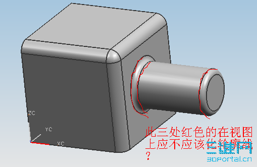

如图,在圆柱上导了R角,那么在三视图中,R角与圆柱面或者R角与正方体平面的相交处应不应该有轮廓线?
发表于 2010-4-17 19:47:02 | 显示全部楼层 来自: 中国福建龙岩
光滑过渡,肯定是没有的

发表于 2010-4-17 20:18:19 | 显示全部楼层 来自: 中国江苏常州
相切的就没有。

发表于 2010-4-17 22:19:23 | 显示全部楼层 来自: 中国陕西西安
从右往左,第一条和第二条肯定没有,第三条要看你那个轴和方块是一体的还是装配的,如果是装配的那么视图上要有。
plc + 2 应助
发表于 2010-4-17 22:21:00 | 显示全部楼层 来自: 中国陕西西安
当然装配线条通过右视图来体现而不是主视图

发表于 2010-4-17 22:44:56 | 显示全部楼层 来自: 中国山东烟台
相切及光滑过度的没有

这个是没有的,建议看看机械制图书!

这个是没有的,机械制图新旧国标.
