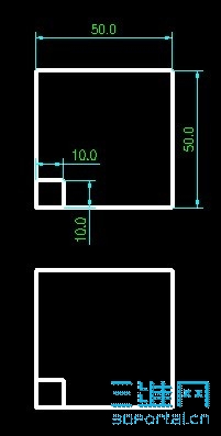

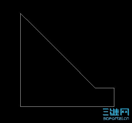

只想出一种情况~~. G; t. [% d$ b; m4 p. ?

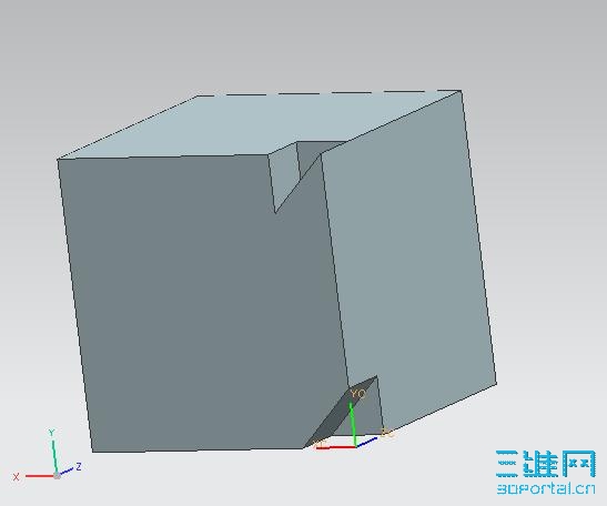

4.JPG 8 m* M7 {" ^/ N; f3 m

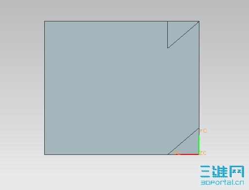

发表于 2010-4-18 09:41:28 | 显示全部楼层 来自: 中国黑龙江哈尔滨
如图所示:.......
model1.rar

我感觉5楼的不对,在CAD二维制图中,一般不可视的应该用虚线表示出来,LZ给的图没有虚线,3楼的很符合要求

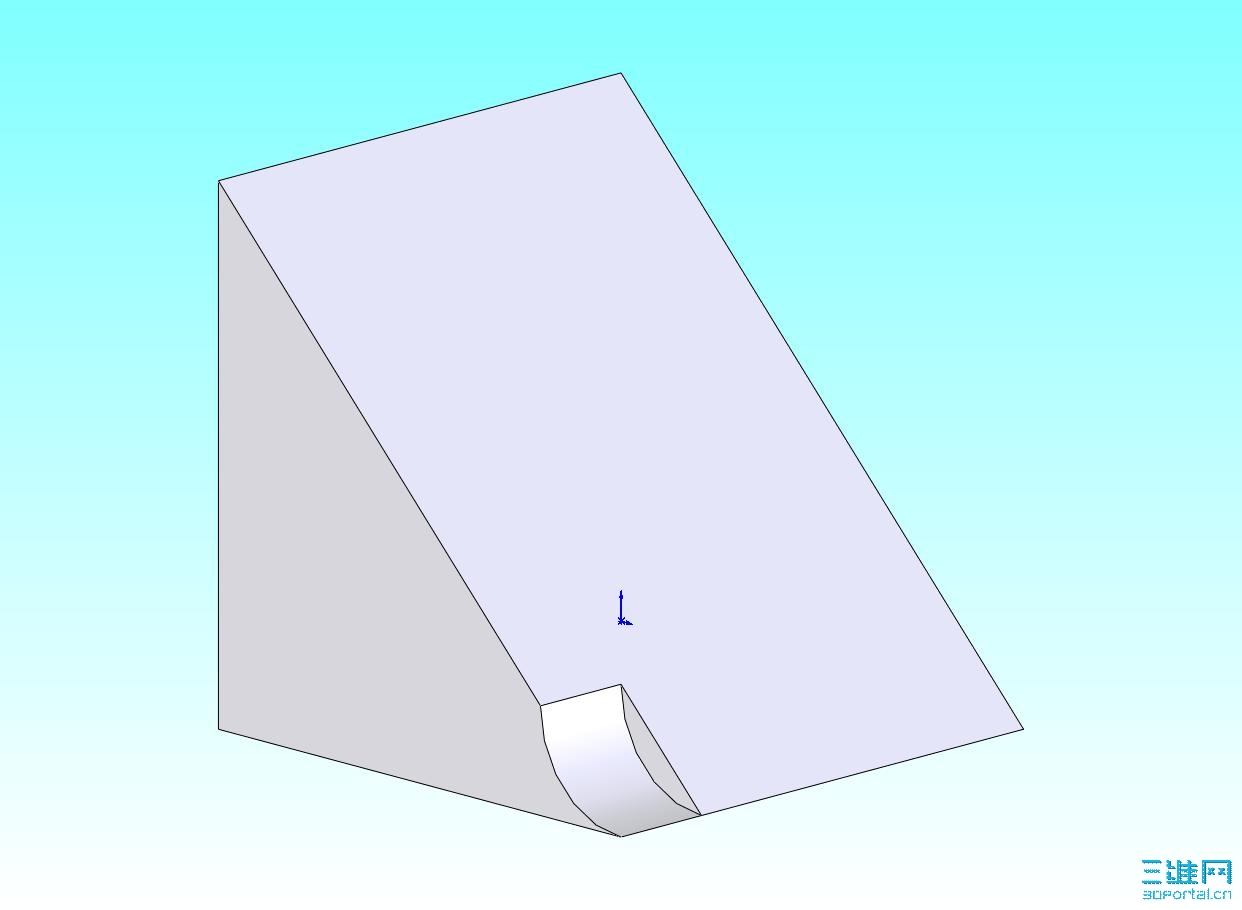

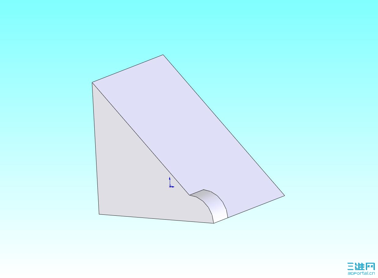

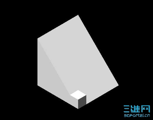

解1.JPG 解2.JPG 另外还有两 解

3楼和9楼正确,5楼上部的角尖延长到底部(形成三棱柱),还可以在此基础上,将侧垂面变成圆弧面,就不贴图。总之可以形成很多种左视图。
发表于 2010-4-20 16:27:00 | 显示全部楼层 来自: 中国陕西渭南
3楼和9楼正确,5楼上部的角尖延长到底部(形成三棱柱),还可以在此基础上,将侧垂面变成圆弧面,就不贴图了。总之可以形成很多种左视图。
