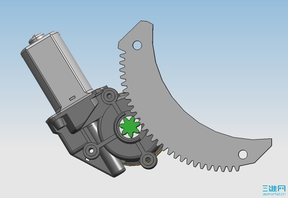

下面是一个产品的一个齿轮配合图,齿盘没有任何定位点,装配时齿轮没办法真确配合,请问如何能让齿盘能和小齿轮正确配合起来。

这在实际装配过程中是要计算中心距的,再通过中心距装配,建议你上传Part文件让大家试验。

感觉你齿盘上的齿好像和小齿轮不匹配,当然我是肉眼观察,难免有错

分别在二个齿轮上建立2个基准平面,一个在齿根部,一个在齿顶部,装配时基准平面对齐就可以了,如果要完全要啮合的话估计要算了
发表于 2010-4-22 09:59:41 | 显示全部楼层 来自: 中国江苏南京
相差一个齿锯在计算一下角度!
发表于 2010-4-23 16:13:06 | 显示全部楼层 来自: 中国山东青岛
这个问题。我是现在CAXA画出齿轮,装配好,在到UG里面装配
