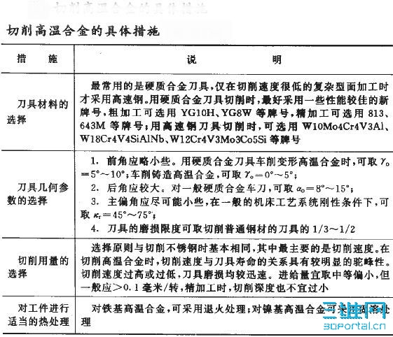

发表于 2010-4-18 11:12:44 | 显示全部楼层 来自: 中国山西太原
高温合金的切削性能属很难切削材料,应采取的具体措施如下表:

发表于 2010-4-24 23:06:25 | 显示全部楼层 来自: 中国湖南株洲
首先高温合金固溶状态硬度不可能有HRC60度,只有30几度而已
7 l# c7 D' d# L/ i6 X% D   高温合金加工最好选用肯纳等涂层刀具加工,比如KC5510材质刀片,这种零件我们车间加工得多了,很多经验倒没有,就是耜刀片,难加工。
