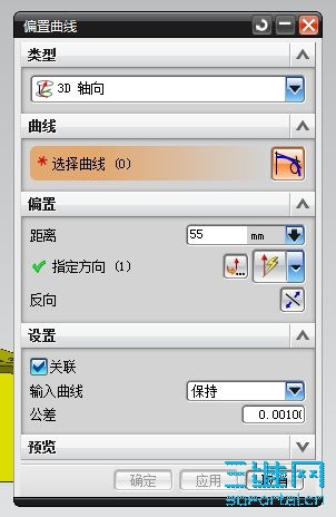

建模时,用偏置曲线命令生成的曲线与原曲线是相关的,更改原曲线参数,偏置曲线也对应着改变,如果只想更改原曲线,希望其偏置曲线不变化,4 I5 @5 l+ `- w
这能有什么方法做到吗?
发表于 2010-4-18 05:43:20 | 显示全部楼层 来自: 中国山东济南
通常的方法是在是在偏置曲线对话框中把“关联”前面的勾去掉;无历史建模也可以实现前后曲线无“父子关系”;也可以偏置曲线后,用“编辑特征"中的“去除参数”命令去除相关性。
