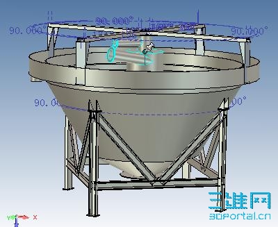

用实体设计2008画了一套脱水槽,画的过程中很多采用了园形阵列,阵列的同时产生了定位尺寸,如图中蓝色的尺寸线,很难看,本图要做成产品样本,现求助如何去除阵列引起的蓝色的尺寸线.! `) h9 j* }+ H

1# nieweiguo 4 Z+ }6 L) @) M6 z& f' V1 T3 `
请这样做:1、在工具栏空白出右击,选择“切换用户界面”将界面切换到老界面;2、点击“显示”工具栏,取消“阵列”选项。这是实体2009的操作方法,如果你不是使用的2009版只需要操作第二步就行了。如果你喜欢2009的新界面再按照第一步切换回新界面。

发表于 2010-4-18 10:14:44 | 显示全部楼层 来自: 中国四川成都
在显示中点击阵列命令,就没有了
发表于 2010-4-18 10:17:07 | 显示全部楼层 来自: 中国四川成都
在显示中点击阵列命令,就没有了9 ]- B! ]' A( T, t% ~$ [
672623990 发表于 2010-4-18 10:14 http://www.3dportal.cn/discuz/images/common/back.gif
如上不能完全关掉,采用在新界面中插入设计的装配体,再在显示菜单中关掉阵列就OK了
 楼主| 发表于 2010-4-18 13:27:29 | 显示全部楼层 来自: 中国安徽马鞍山
谢谢楼上各位,按你们的方法问题解决
