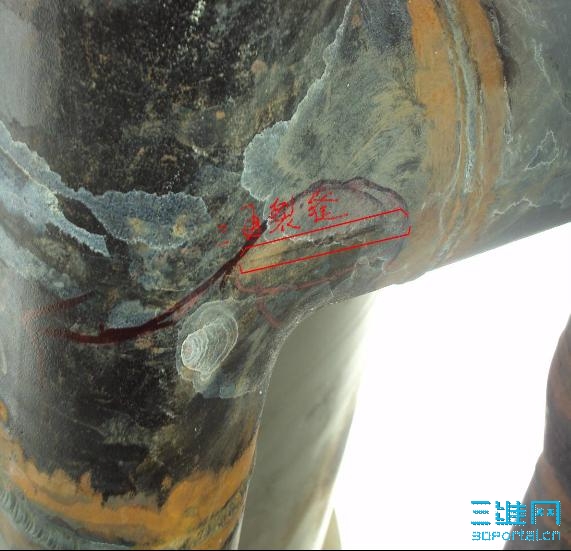

三通和无缝钢管焊接后出现裂纹,20钢,请帮分析原因

最好能贴出照片,这样的话便于大家帮你分析

3# 绅岚 照片,焊接完后,抽真空测漏,后凃肥皂水
发表于 2010-4-18 13:23:17 | 显示全部楼层 来自: 中国上海
楼主请你说清楚,图上看出现裂纹在三通上应该是三通母材的问题,焊接之前三通先做探伤。

裂纹在三通上
发表于 2010-4-21 08:44:14 | 显示全部楼层 来自: 中国辽宁大连
20钢的焊接性非常好,很少出现焊接裂纹。上述情况看是三通制造中有缺陷。

发表于 2010-4-22 15:56:14 | 显示全部楼层 来自: 中国江苏镇江
三通成型产生的应力缺陷,焊接后晶粒粗大造成开裂。
发表于 2010-4-25 20:46:14 | 显示全部楼层 来自: 中国浙江绍兴
应该是三通母材的问题,应力缺陷,焊接后晶粒粗大造成开裂。

发表于 2010-5-5 20:23:08 | 显示全部楼层 来自: 中国北京
开裂可能是母材问题,若在热影响区,则可能与焊接参数和焊接材料有关;若远离热影响区,最好检查母材是否有问题,最好分析下母材成分,再选焊接材料;另采用碱性焊条更有利。

看图片,;裂纹在三通上,应该不是与无缝管焊接造成!
发表于 2010-5-14 10:13:16 | 显示全部楼层 来自: 中国江苏无锡
从图片中可以看出这个三通是通过冷挤压工艺制造的。而这个裂纹是在加工三通的时候就已经存在了,与焊接没有任何关系。此裂纹在三通冷成型工艺中最常见。冷成型的三通必须做100%MT检测。

从图片中上,裂纹不应该是焊接引起的,而是本身就有的

明显是三通本身缺陷,与焊接没有直接的关系。
5 N  i2 D( c" k! y, s8 E原因:成形时出现裂纹(三通材料缺陷,与成形工艺无关),但外观不明显,且未经NDT检测,没有发现;2 s7 f+ O, _- Z1 g! x* J6 U. m
      或NDT检测不到位,当裂纹出现在三通内表面时不易发现,而MT时未检测内表面。' I2 D7 q6 f, t4 r, s! X3 n' {
当有焊接应力时,将裂纹扩大,暴露明显。
发表于 2010-5-25 09:15:52 | 显示全部楼层 来自: 中国天津
裂纹已在热影响区之外了,况且裂纹很长,应该是三通本身就有缺陷,焊接过程中的膨胀收缩使得缺陷扩展或暴露的更为明显了。

母材本身缺陷,为保证进入焊接工序的各零部件合格,焊前严格检查是必要的。
