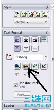

楼主为什么要右击呢?直接点击要链接的项目(或添加注解),在属性里就有链接的选项,加上链接就可以了。
发表于 2010-4-18 10:51:48 | 显示全部楼层 来自: 中国浙江台州
直接点这个不就行了!!

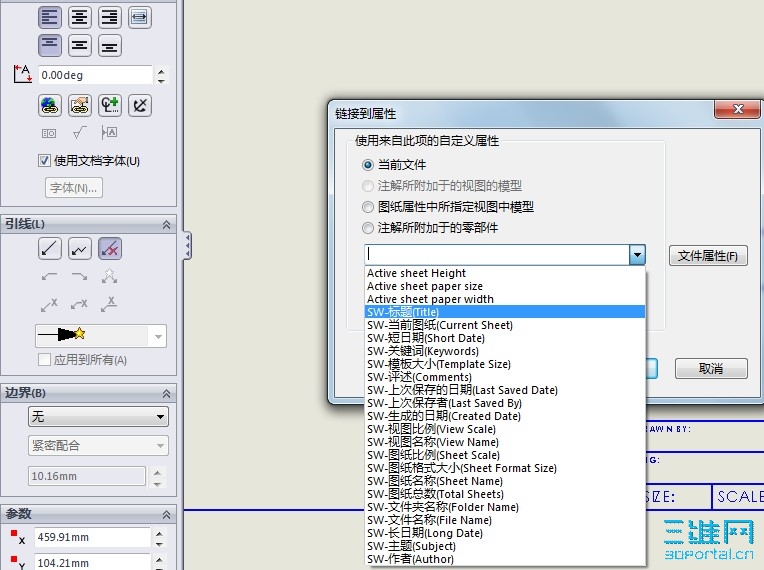

 楼主| 发表于 2010-4-18 11:35:32 | 显示全部楼层 来自: 美国
能不能说清楚点步骤,我怎连不上啊??点连接属性按钮,再点选文件属性按钮,再是摘要信息自定义表框,这里不知如何做下去了.....
 楼主| 发表于 2010-4-18 11:45:08 | 显示全部楼层 来自: 美国
可摘要信息自定义表框,是空白的,怎么做才能做到属性连接,具体点怎输入文本步骤才是对的,,还未能连上啊????~~~
发表于 2010-4-18 12:53:21 | 显示全部楼层 来自: 中国浙江台州
这样不就可以了?
 楼主| 发表于 2010-4-18 13:36:49 | 显示全部楼层 来自: 美国
请讲明下,我上面的其中的一注解ENG---(工程师姓名)一项,应当如何正确属性文件连接,软件默认的连接项里面缺省没有这一项啊.....
 楼主| 发表于 2010-4-18 14:43:16 | 显示全部楼层 来自: 美国
不行啊,连接不上零件属性啊,问题出在哪了????5 q+ G- u+ _: b+ E
5 A* t% ]2 c: a' J( g哪有不用右键菜单调出,而用注解属性连接按钮生成连接属性的教程,,我看了我之前学过的教程书% c5 i0 G" P: p9 j8 ~
似乎没有工程图注解属性连接的教程啊,哪位大大帮帮我啊,最好把我上传的工程图模板源文件有
% n" j) z0 ^5 a7 k! j3 Y几项修改下属性连接,谢了~~~~~
