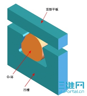

[求助] 这种O型圈用的勾槽大家知道不知道有没有尺寸标准,成角度的这样?如图
发表于 2010-4-18 10:28:16 | 显示全部楼层 |阅读模式 来自: 中国浙江温州
发表于 2010-4-18 23:31:55 | 显示全部楼层 来自: 中国陕西西安
没有这样的沟槽国标,你看看派克等老外的密封件手册,有相关选用尺寸。
发表于 2010-4-19 05:58:30 | 显示全部楼层 来自: 中国浙江杭州
有啊,nok就有
