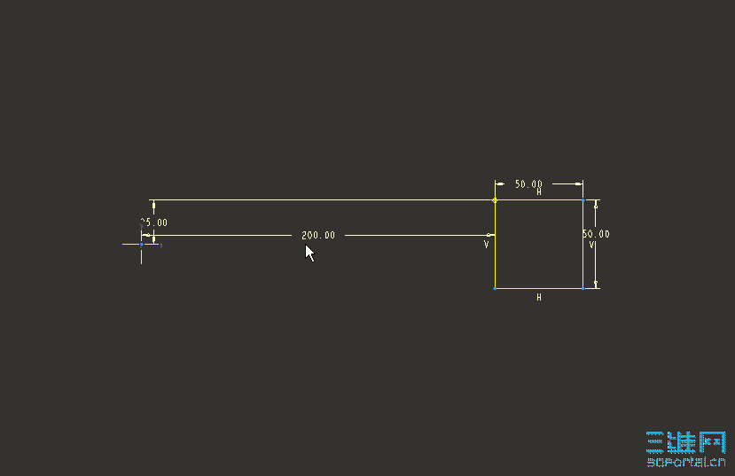

各位高手,我在学习proe,水平很菜。混合特征中“旋转的”那个,我始终没能明白每个截面相对于相对坐标系的那个距离是控制什么的,见图上光标处标注为200的那个距离,我也在网上和基本书上查询了,都语焉不详,好像都回避这个问题似的,不知道怎么回事。请高手指点呀。多谢!& \; ]6 G  e. c8 a5 f1 p! L' @9 ~
发表于 2010-4-18 14:18:35 | 显示全部楼层 来自: 中国浙江宁波
座标是proe里面的旋转中心,建第一特征也是需要参照的。
kevin_pcac + 2 技术讨论
发表于 2010-4-18 14:43:08 | 显示全部楼层 来自: 中国浙江宁波
我也是菜鸟,但是,我认为你肯定还没有明白“坐标系”的作用是什么??,: h0 b1 [- a. k1 q7 K, G$ ?* B' y
坐标系的作用主要用于定位特征。。。。
kevin_pcac + 2 技术讨论
发表于 2010-4-18 14:57:36 | 显示全部楼层 来自: 中国广东广州
自己建立个模型,然后编辑,一切都明白啦!
8 o5 S8 L) l2 Q% E2 C: F' d* A9 Y每个截面都需要定位,必须有坐标。

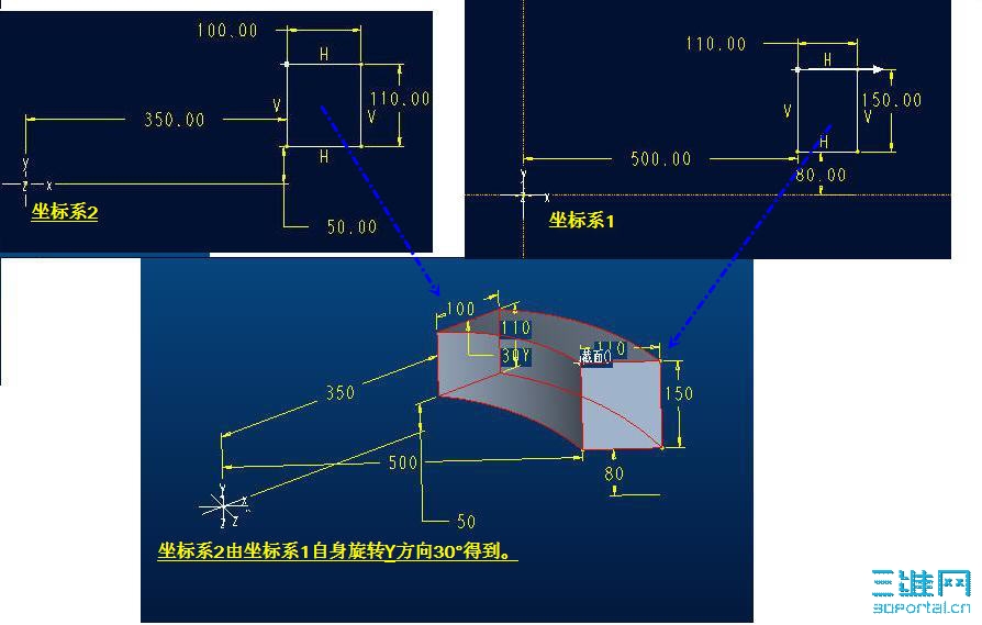

 楼主| 发表于 2010-4-18 15:19:02 | 显示全部楼层 来自: 中国山东威海
多谢几位,我都已经鼓捣了很长时间了,关于那个坐标系是定位参照,这是显而易见的,我明白,我测量过截面之间的距离,甚至都把那些截面都重新描了出来,仔细观察了很多遍,还是没明白怎么回事。还希望高手说得详细一点儿。
发表于 2010-4-18 21:13:07 | 显示全部楼层 来自: 中国广东广州
多谢几位,我都已经鼓捣了很长时间了,关于那个坐标系是定位参照,这是显而易见的,我明白,我测量过截面之间的距离,甚至都把那些截面都重新描了出来,仔细观察了很多遍,还是没明白怎么回事。还希望高手说得详细一 ...
% [# g0 T" A; J. \: R$ _# ulgxfxh 发表于 2010-4-18 15:19 http://www.3dportal.cn/discuz/images/common/back.gif
/ K0 X! B! z5 s$ H5 F
) z- h- w; b! i3 P6 Z/ ?你测量截面之间距离干嘛!
0 ]) q3 O6 W3 t9 f4 P% E下面的图还看不明白只能说是zs问题了
kevin_pcac + 5 应助
发表于 2010-4-18 21:18:43 | 显示全部楼层 来自: 中国上海
1.截面不要太复杂 否则容易不封闭 没有办法生成特征% A2 X% T! K# O
2.对“默认坐标系”的利用时很要紧的,比如齿轮 最好将齿轮轴线放在一条坐标轴上------这对于后边装配约束有事半功倍的作用

 楼主| 发表于 2010-4-18 22:12:25 | 显示全部楼层 来自: 中国山东威海
呵呵,我已经自己试着搞明白了。6楼值得钦佩!敬你三杯,呵呵
发表于 2010-4-18 23:27:35 | 显示全部楼层 来自: 中国广东广州
呵呵,我已经自己试着搞明白了。6楼值得钦佩!敬你三杯,呵呵9 _$ n' i, \8 H9 j- X+ C* q' E
lgxfxh 发表于 2010-4-18 22:12 http://www.3dportal.cn/discuz/images/common/back.gif
0 O0 r; s0 ^  i9 B3 t# ^- M: P, L; c: @0 n  b% A( X4 S
我不喝酒的, 请编辑“已解决”
