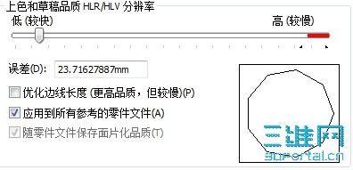

用UG画大一点的三维图时,如整体尺寸大于一米,为什么画面显示不准确,如画个一米的圆球,结果显示的是方块

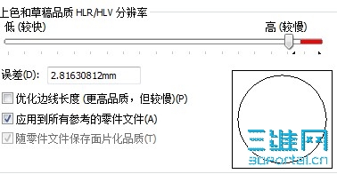

这很正常啊楼主,看下图
发表于 2010-4-18 13:23:48 | 显示全部楼层 来自: 中国浙江杭州
汗 这个是三维软件模糊化处理 要不电脑吃不消

发表于 2010-4-18 20:20:16 | 显示全部楼层 来自: 中国广东韶关
这很正常啊楼主,看下图

楼主说的是UG,你这是SW里面的设置吧!
