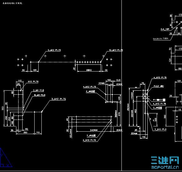

如下图,为什么会出现这种情况,只有标注,没有图面!请高手赐教。图层全部打开了。

 楼主| 发表于 2010-4-18 20:03:14 | 显示全部楼层 来自: 中国广东东莞
上面的方法我都试了还是没有办法打开。
. W# _  ]/ P8 M1 O+ o% ~在预览的时候可以看见图形,打开就只剩下标注了。
7 N3 `: c3 M1 s+ C4 Y2 ~图形确定存在,文件大小有1M。
6 F) `/ C' h' A( a另存打开还是没有办法显示图形。

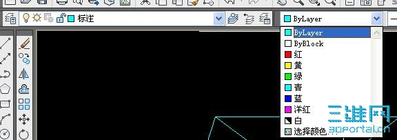

发表于 2010-4-19 10:34:03 | 显示全部楼层 来自: 中国浙江台州
发表于 2010-4-19 12:23:48 | 显示全部楼层 来自: 中国浙江温州
还打不开,可能是细条不在你所说的图层里,按楼上的图,全选CTRL,图层属性改为BYLAYER,试试
