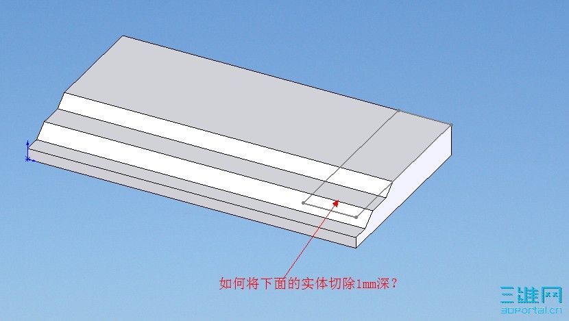

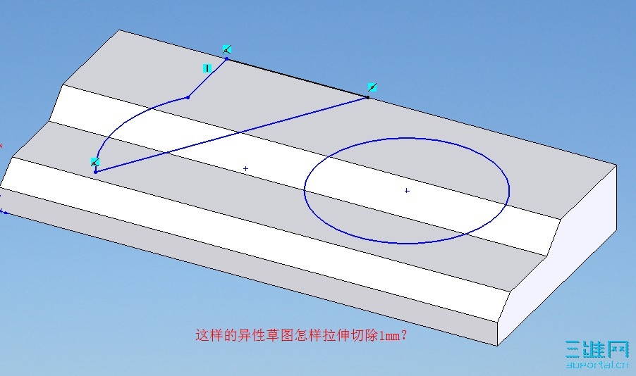

以梯状截面建一个基准面然后做草图画1毫米深度的长方形截面后拉伸切除就可以了!这个方法我试过的。

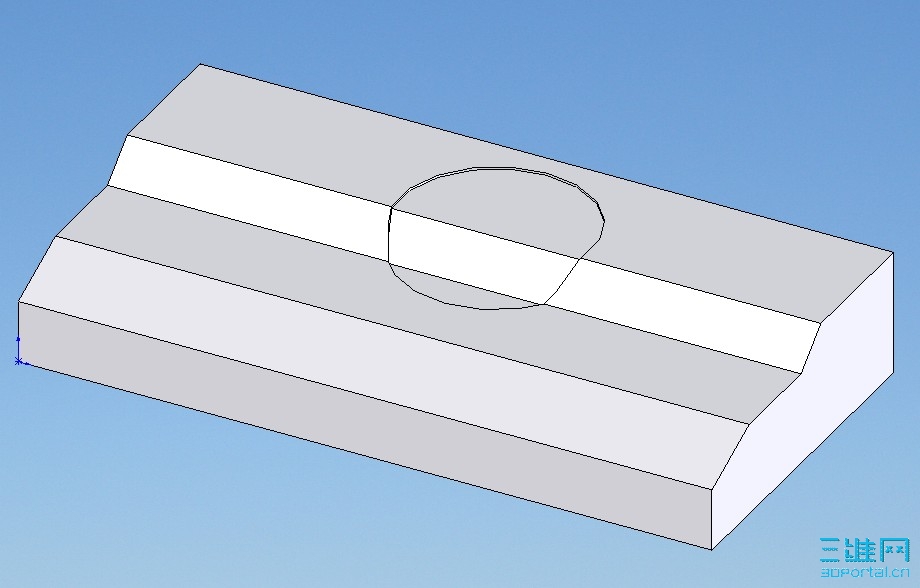

 楼主| 发表于 2010-4-19 08:35:22 | 显示全部楼层 来自: 中国河南洛阳
上面的两种方法我也试过,对于矩形还可以,要是异性草图哪?例如圆形、椭圆

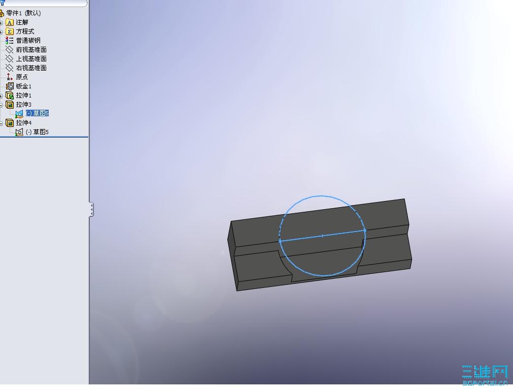

发表于 2010-4-19 11:56:20 | 显示全部楼层 来自: 中国四川成都
你这问题很怪,完全是没事想写稀奇古怪的想法,有时间多专研下真正技术上的东西哈,但我还是回答下你,我的想法如下,画一个图,在阶梯接缝处画一条线,这样就会让你选择切除区域,你分两次切,一次1mm.另一次1mm+阶梯高度,还不知道可以看下我上传的图

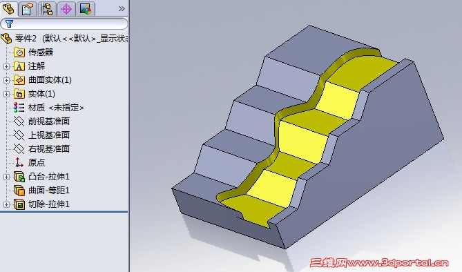

发表于 2010-4-19 13:43:28 | 显示全部楼层 来自: 中国北京
告诉大家一个简单的方法,将梯形和的各表面缝合成一个曲面,然后向内偏移1mm,在顶部做草图,直接切除至偏移的面即可,阶梯越多越越方便,而且不受切除截面的影响,不信你试试。

试过3D草图吗?
发表于 2010-4-19 14:09:49 | 显示全部楼层 来自: 中国北京
感觉最好的方法是 投影分割-移动面-组合
 楼主| 发表于 2010-4-19 18:17:29 | 显示全部楼层 来自: 中国河南洛阳
这个问题不是我瞎想的,是工作中要画个零件中间有个镶件,镶件厚度是1mm,阶梯不是90°的而是45°的,所以一直画不出来。多谢各位帮忙,感觉7楼的方法不错已解决

发表于 2010-4-19 22:19:04 | 显示全部楼层 来自: 中国安徽马鞍山
7楼的法子不错,学习了。是用曲面形成了个实体。

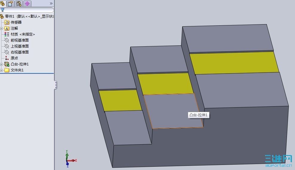

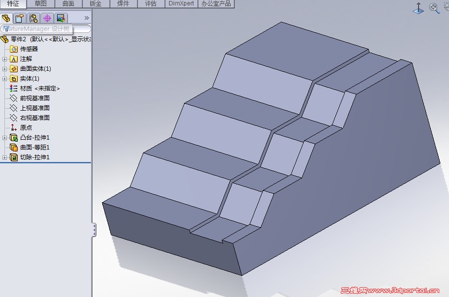

发表于 2011-2-14 14:58:03 | 显示全部楼层 来自: 中国山东潍坊
7楼正解!不论规则和不规则形状,都可以做到。

发表于 2011-2-15 13:15:42 | 显示全部楼层 来自: 中国江苏无锡
7楼的方法很不错,适合各种情况。
