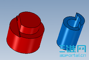

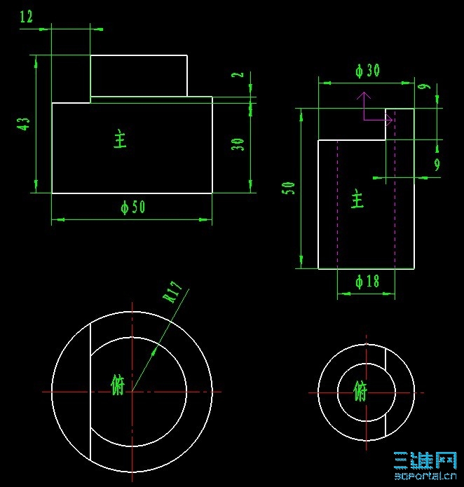

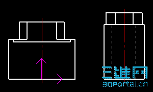

用实体设计画出实体图,然后用工程图出各个角度的图到是很方便,也可以用cad或者caxa电子图板直接画左视图。不过左边的俯视图直线线条是不是不该那么长啊,直径30应该标到俯视图来,切了一边30就标不到了啊,个人理解。
发表于 2010-4-18 19:45:11 | 显示全部楼层 来自: 中国浙江宁波
两个视图就可以表达清楚的零件为什么还要画左视图呢?
