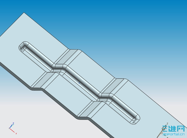

[已解决] 加强筋问题,请高手帮帮忙

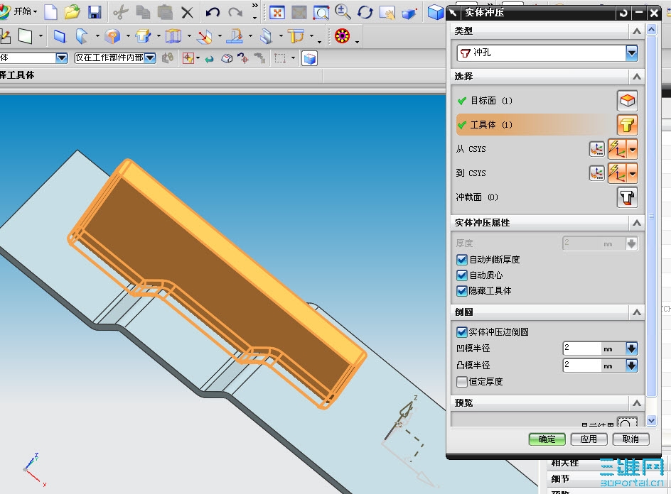

应该用钣金里面的实体冲压吧

还有一种简单做法。
NX7加强筋做法二.pdf

3楼正解!..................
