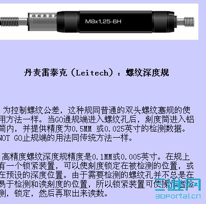

发表于 2010-4-18 21:31:47 | 显示全部楼层 |阅读模式 来自: 中国福建福州
RT,工厂里,检验螺纹深度的方式是用卡尺或深度尺,先量牙规总长,把牙规通规旋入螺纹内,再量在牙口之外的牙规长度,这样相减,所得数量就认为是螺纹深度。+ Q2 i: Q2 O2 M, @8 C$ U. Z

6 K$ d, N, q# X5 L- }你说的方法大家经常用;同时,还有用专门的螺纹深度规来检测的,见附图,可直接读数。
3 Q8 e, d/ ~: D" D, d还可参考http://www.bestool.com.cn/liangju/JPG.htm

5 f/ v. Q& j+ ]& p: e1 Q1 z 截图1271599580.jpg
发表于 2010-4-18 22:33:44 | 显示全部楼层 来自: 中国浙江台州
厉害买一个这样的设备可以省很多力了
发表于 2010-4-18 23:47:22 | 显示全部楼层 来自: 中国江苏常州
要花一点本钱,还是根据产品和客户验收要求来定。
