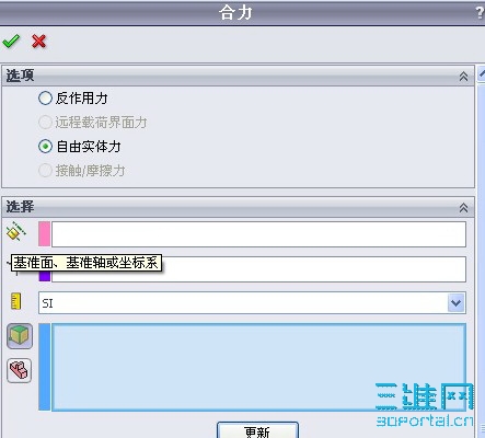

在SolidWorks simulation结果分析中,例如列举合力(包括反作用力、自有实体力等),% h" E4 b9 p" T( }- R" n/ L
都有一个选项(见图)叫基准面、基准轴或坐标系,它是什么东西?它的作用是什么?
8 m0 e/ H7 O+ }& J9 X0 z这个问题一直困扰我!6 I, k1 a$ M. {  [+ ?( e2 |
等待高手的解答!

要求基准面、基准轴或坐标系是为了给合力一个方向基础,一般选实际应用的坐标系即可。

明示力的作用方向。

这么说就是力所对应的坐标系了!
7 H; l8 _# S2 `# B5 o一般情况不选就可以了!

用来定义力的方向
