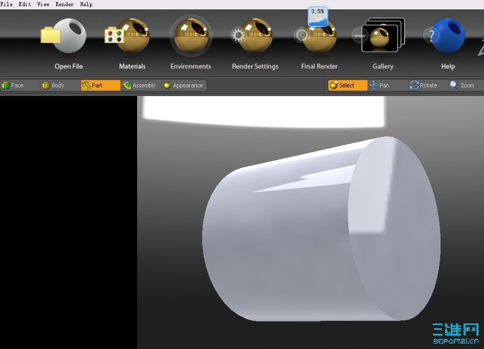

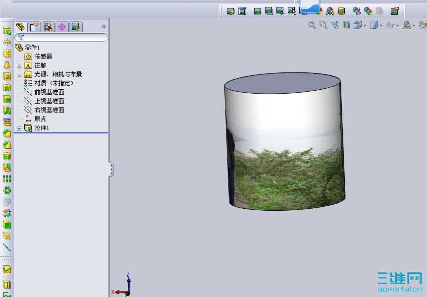

我一直用的是08版,但是08版的在photowords里贴图后用PhotoView 360打开显示不出来,好象PhotoView 360是09版才出来的吧,所以我今天特地下载了个09版的,不知道为什么也显示不出来,2010版我试过能在photowords贴图后用PhotoView打开就能显示,09版可以显示吗?请教高手指点!!!

09版的升级到4.0后就可以了,
发表于 2010-4-19 08:25:54 | 显示全部楼层 来自: 中国天津
贴图是2010版本的PhotoView 360才有的功能,以前的版本是没有这一功能。
发表于 2010-4-19 09:56:39 | 显示全部楼层 来自: 中国安徽马鞍山
我就用的sw2009sp4.0的版本做的。
发表于 2010-4-19 09:59:35 | 显示全部楼层 来自: 中国安徽马鞍山
关键是要在sw2009sp4.0里打开模型文件并使贴图可见,然后保存 再用PV4.0的版本打开渲染就可以了
