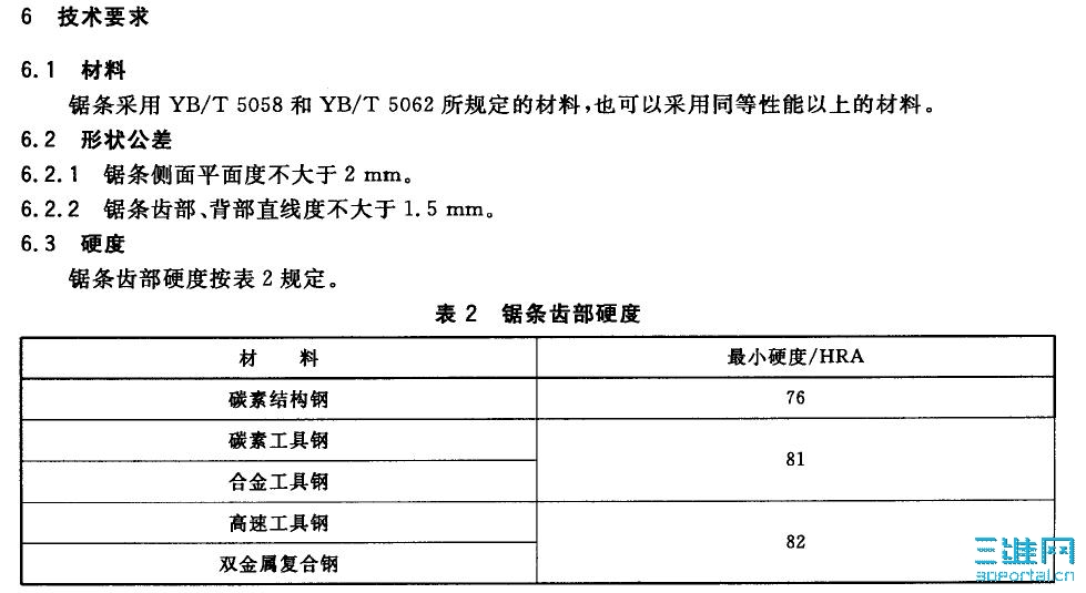

发表于 2010-4-19 10:22:54 | 显示全部楼层 来自: 中国上海
也可以参考GB/T 14764-2008《手用钢锯条》中的规定:
