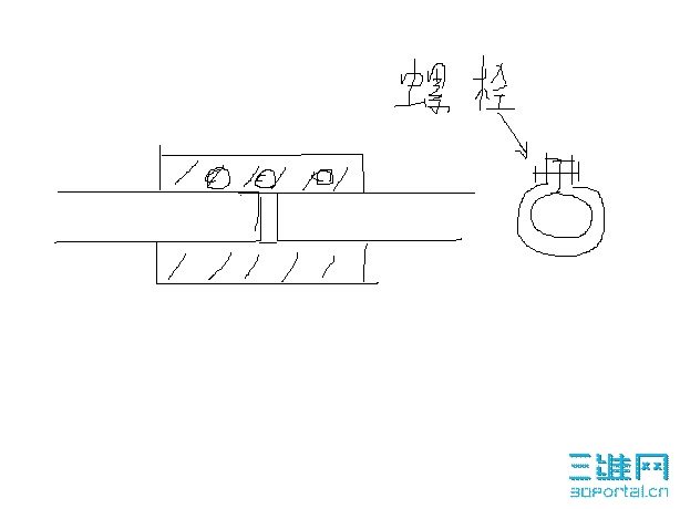

请问如何把两根直径35mm的轴连接夹紧,长度约1米左右,而且可以一起转动,并且需要松开很方便,应为分离比较频繁。

1  如果二轴中一件可轴向移动,可用花键及花键套连接,插入,抽出都很方便。
) l; P" S- d! \0 ?9 a2  如果二轴中一件可轴向移动,可用套及滑键连接,或方孔、方头插入连接。* {2 N/ q% E' q1 y
3  若不能轴向移动,用拆装方便的夹壳联轴器,这种联轴器一边用铰链连接,另一边用带手柄的螺母螺栓连接。

 楼主| 发表于 2010-4-20 09:55:37 | 显示全部楼层 来自: 中国江苏南通
能否给个示意图

发表于 2010-4-21 20:45:14 | 显示全部楼层 来自: 中国四川成都
这个简单结构是否适用你的轴8 b& u5 t* I/ s6 X' u
' V1 h5 X. b$ e9 C0 t5 N力矩不大的话我觉得还是可以用的
虎强 + 2 技术讨论

如果刚性连接,我赞同大鹏展翅的方案,最好作成两半,两排螺栓连接,采用H/r配合
