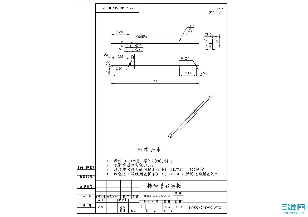

1.请教各位,在SW画图中经常遇到左右镜像零件,装配体,请问大家是怎样出的工程图,,我每次都是分开出图感觉好麻烦的.有没简单实用一点的办法教授予我,我先说声谢谢啦

发表于 2010-4-19 11:34:32 | 显示全部楼层 来自: 中国四川成都
只出一图
) T$ c% S6 r( f3 d1 S6 T1 d$ V技术要求
' W; p: {. C" l) N1.此图分两件,折弯方向相反:钣金(零件对称:机加),此为右件(左件)。

发表于 2010-4-19 14:01:26 | 显示全部楼层 来自: 中国黑龙江哈尔滨
按国标要求应该只出一张图,在技术要求中注明:
* O5 L0 i. g- o/ G0 U. T7 G! P零件1(LH)如图,零件2(RH)对称;# S5 I* y7 R/ V0 m, v( {
/ N6 ~, ^" v( r. o. W- O" q8 Q零件明细表中对称的零件在备注中注明与**共图!
5 h. o; s7 p+ _5 p一个例子如下:
阿帕奇 + 3

发表于 2013-6-4 09:25:19 | 显示全部楼层 来自: 中国广东深圳
hnep 发表于 2010-4-19 14:01 static/image/common/back.gif
! |; o0 J0 `  l* d0 K按国标要求应该只出一张图,在技术要求中注明:
5 B: Z- o% B* @* Y' s零件1(LH)如图,零件2(RH)对称;
! b( V8 U) `5 ?2 F8 D# Y
这样在零件图中标注,并无法在BOM表中显示出来。显示出来的话,对称零件的图纸编号也您的也对不上。

发表于 2013-6-4 10:02:56 | 显示全部楼层 来自: 中国辽宁盘锦
abchong 发表于 2013-6-4 09:25 static/image/common/back.gif7 ]4 P0 E, Z& N1 V, ?: t% {. F
) B9 k* q) s' x) h& }你可以在零件里镜像一份,然后单独保存,赋予它各种属性,再装到装配体中
# f" c1 i$ |0 o* n+ x% x在装配体里,如果只是位置镜像,是可以正常出在BOM里的
