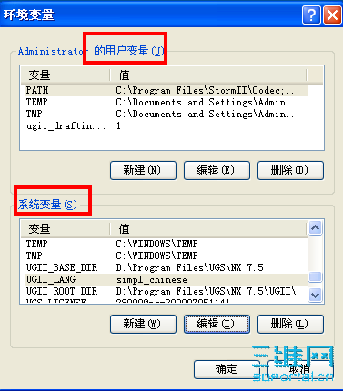

昨天用中文版的ug发现变成了英文版的了,我又把环境变量里面里ugii_lang 改了simpl_chinese,重启电脑还是英文的。最后又卸载了,重新下了一个安装程序,安装好了还是英文版的,环境变量显示是中文的,可是软件还是英文的。高手指教啊,要怎么解决。谢谢!

检查“环境变量”里“用户变量”和“系统变量”是否有重复的变量4 z* C: y1 |- E2 y  [& [
ugii_lang = simpl_chinese

没有啊,没有重复的,真搞不懂
 楼主| 发表于 2010-4-19 20:04:53 | 显示全部楼层 来自: 中国浙江台州
哈哈,终于解决了,系统变量里面有UGII—LANG       simpl_chinese,我在用户变量里面也加上一个 UGII—LANG       simpl_chinese  重启一下电脑就变成中文的了! 还是谢谢2楼了
