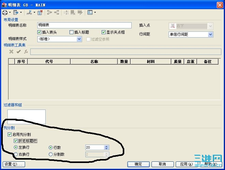

% p' _8 }2 d1 {  `" h各位高工:我在使用AutoCAD Mechanical 2007中遇到这样的问题,我的总装图零部件很多,明细表很高,怎样才能使明细表自动拐头。即设置明细表的行数。谢谢!!!!急!!!

这个到现在为止吧,没有自动的,最好的办法,就是复制下,在修改或者是在EX中做好,粘贴进去。---个人看法。

我做过三列的大型装配体明细栏,但没有用过自动拐的。: ~1 j" V3 I8 G3 }
如果有的话,只有可能在三维装配中自动生成BOM表。

我是从AutoCAD Mechanical 2010开始用的,它带有明细表自动折弯功能。

2007和2006用过滤器,可以解决
