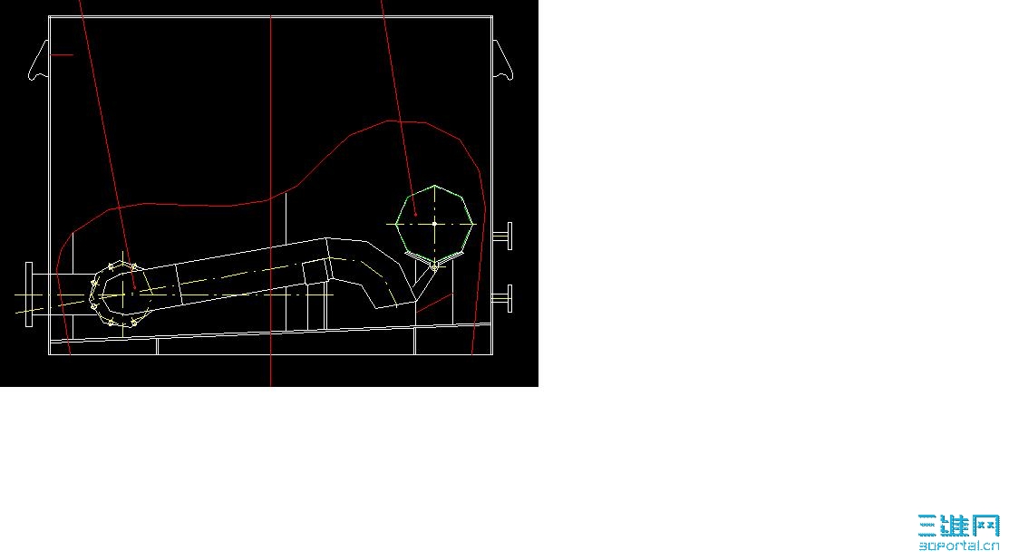

今天设计一套轧机稀油站,用户要求油泵从油箱侧面吸油并说明吸油口带浮筒,不知是什么意思?如何做呢?6 x# E" D1 [# g! S7 U
1 o8 F) ], T4 B& e4 K2 h请大家指点,谢谢了!
发表于 2010-4-19 17:13:32 | 显示全部楼层 来自: 中国辽宁
. D: T6 E# g3 M( z& v( }3 ^: R2 G5 S3 a+ {4 J8 F+ B
稀油润滑都要求吸口带浮筒,以保证一定的吸油高度,防止吸到脏油.视图右侧为浮筒.浮动吸口在浮筒的浮力作用下可绕固定吸口回转.在最低液位有一个固定托架,保证最低吸油位置.

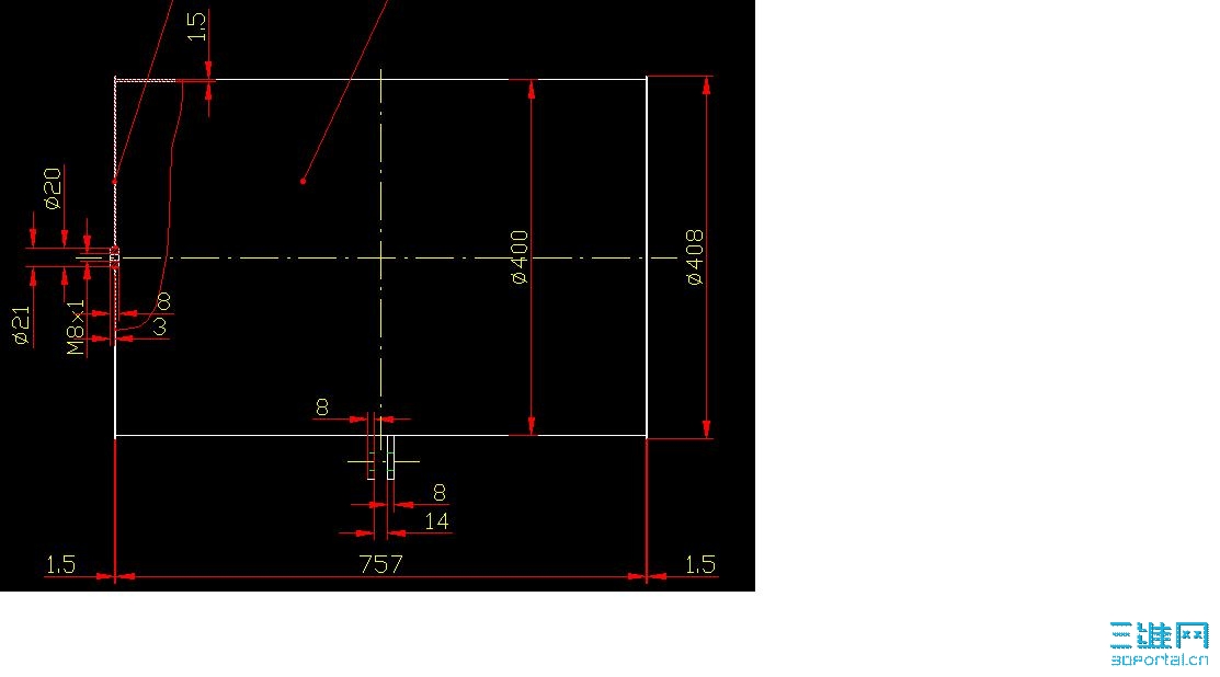

 楼主| 发表于 2010-4-20 07:43:56 | 显示全部楼层 来自: 中国江苏南通
楼上各位朋友们也关心浮筒的结构,请2楼能不能详细说明一下。。" m- ^# O* L' e7 e1 U! h* k, o4 V
/ d+ Y; c) {( u6 P4 y
此技术是否是很早以前的了,现在都很少采用此方法了吧??
发表于 2010-4-20 12:35:53 | 显示全部楼层 来自: 中国辽宁
浮筒就是由三块钢板焊接成的的一个圆筒,筒体的容积要根据润滑油的比重和吸口管件的重量进行计算
自流井 + 5 感谢上图参与,
 楼主| 发表于 2010-4-20 14:26:11 | 显示全部楼层 来自: 中国江苏南通
感谢“专心”工程师的图纸。。  p+ N1 t8 y: o! U9 A. P, E7 {
3 @) K0 E9 {: [' K浮筒是浸没于油液中。这个要靠浮筒重量来控制吸油最低位。所以与油液比重有关系。
