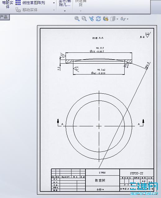

[求助] 这个R96.5的尺寸线如何缩短?见图。
发表于 2010-4-19 15:45:35 | 显示全部楼层 |阅读模式 来自: 中国湖南岳阳
这个R96.5的尺寸线如何缩短?见图。
发表于 2010-4-19 16:34:32 | 显示全部楼层 来自: 中国上海
在尺寸属性里有个尺寸线打折的选项。
