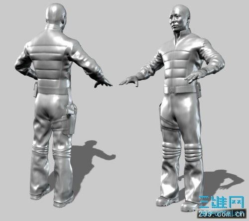

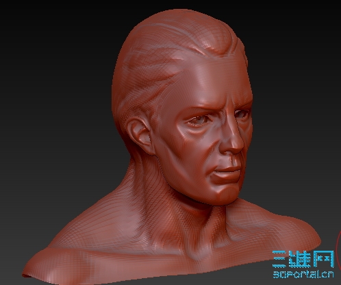

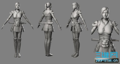

( j6 S9 U% c) h! q/ |7 t' E这是我要介绍这款软件的官方网站,我被他的造型深深吸引,前段时间看到本论坛中有一个人头的造型,我觉得很强。但比起这个,可以说牛刀用来杀鸡了。 捕捉_6.jpg ,到底有强,别急,下班了,我明天来补,版主请不要删贴!!
8 X( T) C+ s; m$ g; B! g4 p1 X  ~
. G7 t/ ^! k$ e/ K# C, `% z有朋友回贴了,我不会用这款软件,现在只知道很随意,是艺术家用的,不能很精准,但用来做概念还是不错的。还有用他来做cg,做动漫,用的地方不同,和proe没有交集。: X: K, g$ `+ E  L8 h
我只能说proe是一把牛刀,但用来画人头有点难度,不妨用这款软件。8 ~7 @4 d, z% i; I# a+ I) c
捕捉_4.jpg 捕捉_5.jpg - @; m* K8 C" R: ?  V2 B1 g2 K& C

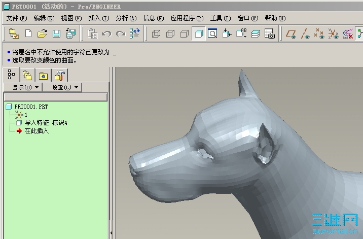

如果把他画的东西转到proe里,看起来很不错啊!他转出的格式是obj,而proe是可以转出obj,但不能转入obj,这样如果有一个格式转换工具就好。网上找一下,找到一个obj_import_pe.exe,是sycode公司的。这软件好,直接挂到proe上,提供试用,只要你去注册。我不想去,因为怕麻烦!
/ o. L% s# H% b' K, g2 t: K! K' j6 {! h; f+ G. I6 w& I8 A; K
看来要另辟蹊径了,在网上找一下,发现这东西转来转去的太少,如果你会不妨说一下!6 Z8 t2 Y' F3 ]' ?. ?

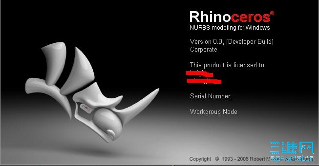

看到很多人说Rhinoceros能转igs,哪么就试一下了,转到Rhinoceros可以,转出时说polygon meshes不能转igs,好家伙,到这里卡住了。网上一找,有一个Rhinoceros上的插件,可以把polygon meshes 转成nurbs,名字叫mesh_to_solid_rh.exe,可惜还是sycode公司的。试一下注册,
" o/ z. G( a' H: _% y 捕捉.jpg 8 a3 C3 G' ?3 A0 V4 _# C
, z* \& H9 {* S高手请进,好像跨行业了,我转Rhino处看看!!!
- l7 g& |% c( R5 l7 P
' f% @( w& b% y/ H7 Y% ~有志者,事竟成!!!
2 S* y( V/ M) l6 n/ D' P* H* w* f# ~0 g1 ?  A
$ b0 Y4 q% G  \. F9 B9 w9 j
' `; t# ~6 f- Q. G7 R6 ]9 p我的贴子越来越下沉了,没有人顶,可惜,自以为这个可能会引起大家的兴趣。被我装上去的软件叫mesh to solid 3.0,网上找的,转进来后是一个个小的方格面,到现在为止,我终于理解到polygon meshes的概念,就是多边形的面,他像是proe逆向时做的小平面,由点云生成小平面。9 k+ P4 q# ^3 r

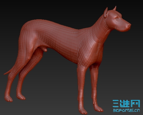

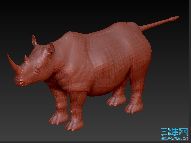

; m6 I1 i/ M6 u9 ^, ?; N; kNURBS角色模型的布线类型作者:张盛

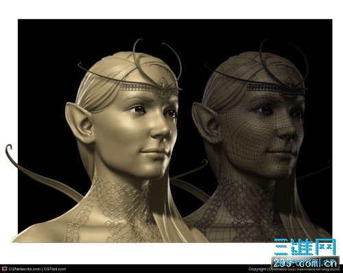

+ B4 P. C3 x  b' T, i5 x3 U' x6 Q. {6 aNurbs模型作为三大类数字模型类型之一,一直以来在影视方面发挥这重要的作用,曾在全球特效界风靡,如图1.01所示的就是在电影《The One》中李连杰的NURBS数字模型替身。为什么nurbs模型会风靡,这个我不多说了,网上也有很多的讨论可以搜出来看看,也可以到书店翻我的那本zb书,里边有一些描述(请注意:我没说一定要你买书)。由于zb等雕刻技术的飞速发展,对NURBS模型在电影特效中的地位造成了很大的冲击,我个人是更看好zb等雕刻技术的前景的。不过就Nurbs模型制作技术而言,还是有很多优异的地方,值得研究。说不好哪天风水又轮回过去,Nurbs很可能还会再流行起来。7 {+ X% b; [! j" o
--------这段客是从网上找的,其中的ZB我想应该是zbrush,没想到他写的是polygon meshes在超过Nurbs,到底是先有polygon meshes 还是先有Nurbs,还有他上面说的3大类数字模型,哪么还有一个是什么呢?上几张图吧,反正不是我画的!
* o* Y- }2 e; o 1.jpg 2.jpg 3.jpg 原贴是http://www.299.com.cn/bbs/thread-23009-1-1.html! O0 [; |6 E$ h( v' ]' M

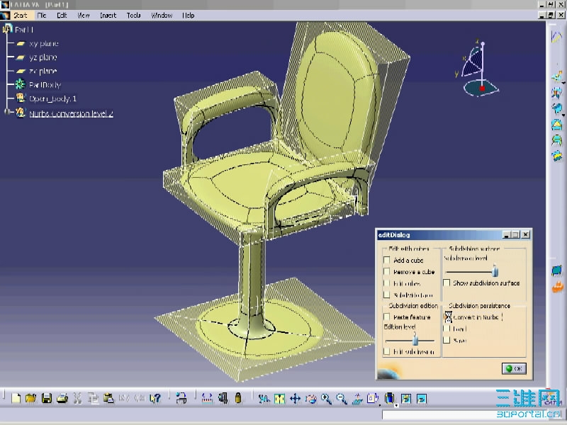

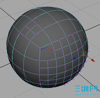

本帖最后由 knight11 于 2010-4-28 15:59 编辑 1 _6 q& y( R8 H: g7 I0 h9 C4 Z
, C, F8 t$ V' d+ R8 C8 S
终于知道了最后一种数字模型的名称,Subdivisions# Q' H3 a& |8 O) a# x9 z
Subdivisions的基本元素! b- {% X+ c- v. U7 _
Subdivisions的基本元素其实就是做为它代理物体(Polygon)的点、线、面。对于Subdivisions的每一个点,每一条边,第一个面都可以进行独立的细分,越细那么形成的点、边或者面就越多。/ X! Q* C% G: T3 Q
maya0307.jpg maya0308.jpg 好像在哪里见过,是catia,当时看过一个视频,用他来做沙发,很强,完美!!! b! k) p( }* @5 P7 \+ U6 i
