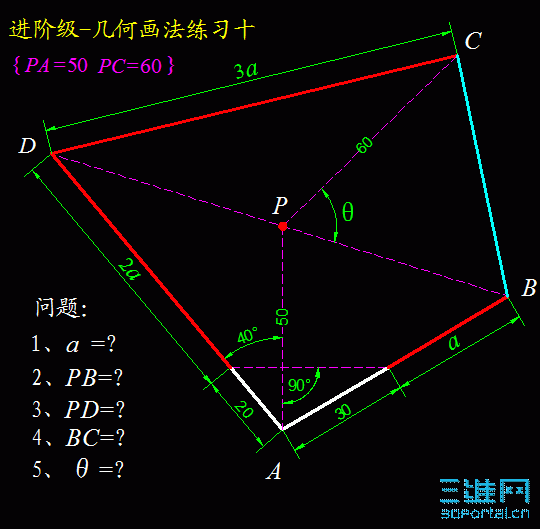

进阶级-几何画法练习十,用几何画法作出下图:4 C7 t/ k# A9 f( k/ C7 F

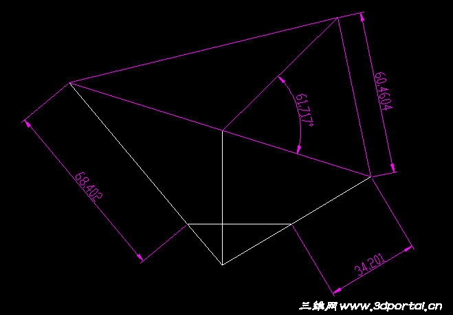

A=34.201     纯粹是通过实验获得该数值,期望准确的方法
2005llnn + 3 参与鼓励

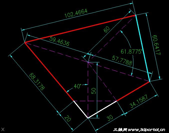

我是写了一小段程序,精确到小数点后面第六位,基本满足要求,但非尺规作图。基本功不好,大家见笑了。
2005llnn + 5 参与鼓励

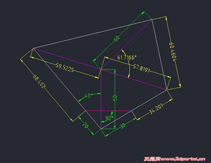

精确选点法画一个。
1 |  p6 [& N- {: X# J7 G. p. _2 O; z  U1 r8 `. e
捕获-20140518-6.PNG ) s" B( m) I4 h2 B% i
